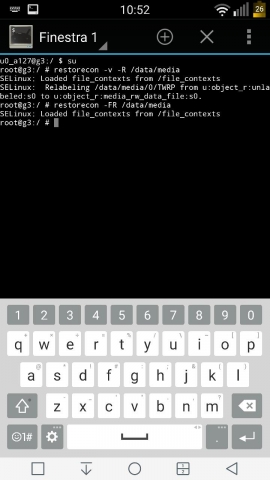

Io in questi casi do sempre lo stesso consiglio: prova a dare questi comandi da Emulatore Terminale:
codice:#su
#restorecon -v -R /data/media
#restorecon -FR /data/media
codice:#su
Porta pazienza, mi devi spiegare brevemente come funziona perché non ho davvero idea di cosa si tratti... :)
Scarica l'app Terminal Emulator dal Play Store, lancialo e scrivi queslle 3 righe di codoce. Alla fine di ogni riga dai invio.
Perfetto, fatto. :) Provo a partizionare adesso? Questo cosa dovrebbe cambiare? ;)
Niente da fare, stesso problema di prima...
Non devi partizionare nulla! Quelle righe di codice abilitano la scrittura su SD. In molte Custom ROMs, non si sa perché, la scrittura su SD è inibita. Con quei comandi la ripristiniamo.
Mannaggia, non è migliorato. :(
Ripeti la procedura. È chiaro che devi scrivere "su" SENZA il cancelletto:
su -->corretto
#su --> sbagliato
https://www.androidiani.com/extra/im...mage_I530q.jpg
Sì mi sembra di averlo scritto correttamente anche la prima volta... Per sicurezza l'ho rifatto.
Azz mi ha resizato lo screenshot...
Metto il link diretto perché sto facendo casino...
http://i.imgur.com/9MQak7G.png?1
