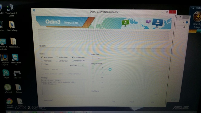

    Mi hanno chiuso dall'altra parte, ma non penso che centri in questo tread comunque ripropongo qui il mio quesito Ciao ragazzi ho letto e spero di essere nel trend giusto finalmente ho acquistato note 4 ma ho una versione brandizzata vorrei sbrandizzarlo ma ho problemi con odin nel senso che quando carico il firmware mi va in crash ho provato sia con 3.9 che con la 3.10. ho Windows 8 qualcuno mi assiste? Sono stato sempre possessore di iPhone ora mi sento un po' smarrito ma questo smartphone é stupendo sperando di non essere ot vi saluto tutti.

    Che cosa intendi per andare in crash? Il fatto chebresta piantato quando aggiungi il file che vuoi flashare è normale, dopo un po si sblocca.. Ad ogni modo avvialo come amministratore..

    Grazie per la risposta, scusa volevo intendere che il programma si blocca non va avanti e non riesco a caricare il firmware ad altri è capitato con Windows 8?

    Ti rilascia per caso il messaggio "FAIL" in rosso?

    succede questo

    Hai i driver installati?sbra che odin non lo riconoaca neanche il cellulare per questo non parte
    Qui la guida per odin e il flash del firmware https://www.androidiani.com/forum/sh...d.php?t=440521
