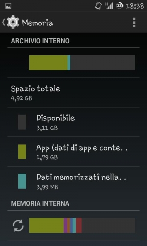

Grazie mille in tanto per aver risposto:)......Con questo PIT praticamente aumenta la partizione di memoria del dispositivo?
Grazie mille ninocampo83 proverò anche io il launcher anche se quello di default della rom è veramente bello....peccato per sta cosa....
Provalo che non te ne pentirai ;-) .. Si, il pit aumenta lo spazio dedicato alle app. Ti metto uno screenshot . È troppo comodo. Ovviamente riduci quello spazio dedicato ad altro ma che ti frega, monti una bella sd esterna e vai tranquillo !!!Quote:

https://www.androidiani.com/extra/im...mage_GvrpW.jpg
Hai provato con link 2 sd nel frattempo? A me funzionava
provo direttamente con il pit.......ho trovato una guida nel forun ottima.....provo con quello 8 e 8 gb.....solo che da quello che ho capito devo flessharlo con odin e con una rom stock samsung....poi reflessho questa rom qua....:) Grazie mille veramente.....
