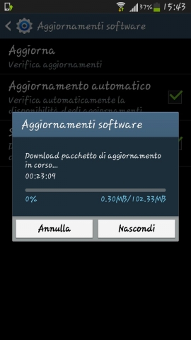

    @startrek avendo il cellulare modificato, mi ha trovato un aggiornamento ora c'è un problema. Lo chiedo a voi esperti, posso aggiornarlo via OTA oppure rischio qualcosa avendo la twrp e bootloader ics?

    Quasi sempre non va a buon fine quando c'è recovery e root, aspetta che si trova da sammobile e fai con odin

    Grazie, un altra cosa, appena esce c'è l'intero fw oppure c'è un minor update da scaricare?
