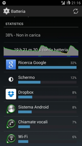

    qualcuno si ritrova tale drain da parte di google search? Non vorrei riflashare per la 3a volta le gapps T_T
    Quello, purtroppo è google now disattivalo e vedrai che quel dato sparirà
