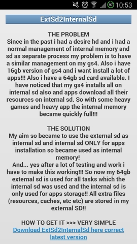

Ragazzi a che serve questa mod? Chi me lo spiega bene? :Dhttps://www.androidiani.com/extra/im...mage_r0bxg.jpg
https://www.androidiani.com/extra/im...mage_8DTYT.jpg
Edit: scusate il doppio post ma è impazzita l'applicazione xD cancellate pure :)
Galaxy91
Serve a utilizzare la sd esterna come spazio di archiviazione per installare applicazioni, in modo tale da avere più spazio. Spero di essere stato chiaro :)
Qualcuno la utilizza? Si risparmia molta memoria?
Galaxy91
Mi sa che non hai ben capito o non mi sono spiegato... hai presente che le applicazioni possono essere installate sul telefono? Bene, se lo spazio del telefono non basta più, con questa mod puoi usare anche lo spazio dell'sd esterna..spero ora tu capisca..
