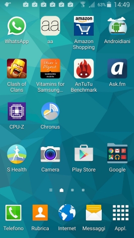

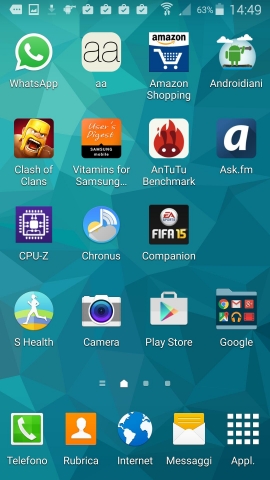

Salve, da ieri il terminale sta cominciando a funzionare... solo che ieri notte dopo che ho cambiato la preferenza di rete da 4g a Hdspa ha dato di nuovo chiamate di emergenza, oggi va di nuovo ma tutto con una tacca di linea... 4g e anche con wifi, secondo voi ci stanno lavorando gli operatori della posta?
Edit: ogni tanto mi dice nessun servizio ma se riavvio rifunziona tutto sempre con una tacca, sarà danneggiato il modem o è sempre la posta?
Inviato dal mio SM-G900F usando Androidiani Apphttps://www.androidiani.com/extra/im...mage_eBsNn.jpghttps://www.androidiani.com/extra/im...mage_aUu3r.jpg
