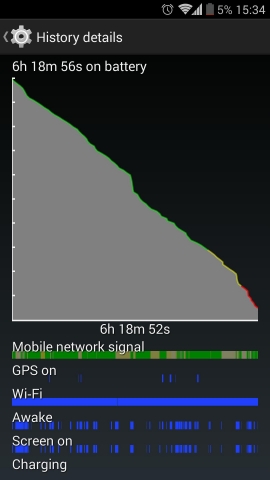

https://www.androidiani.com/extra/im...mage_bwgAa.jpg
Lo screen parla da solo, ora ho il terrore che cambiando di nuovo rom, il wifi resti sempre a questa potenza e renda inutile il cambio.

è fatto come il grafico che ho inviato qualche tempo fa... picco drammatico.
per qualche ragione misteriosa (e ne abbiamo visto tante) potrebbe essere rimasta attiva la vecchia configurazione wifi potenziata della primissima versione.
è possibile risolvere facilmente ma devi muoverti un pò col solito Root Explorer.
prima di tutto ti chiederei di fare una prova disabilitando il GPS completamente, solo per avere conferma che non ci sia qualche problema anche con quello. Devi sapere che i servizi google leggono costantemente la posizione e dato che tu hai lasciato attiva la modalità "solo GPS" vuol dire che ogni minuto ti accendono il GPS per qualche istante per questa ragione potrebbe non comparire in quel grafico dei consumi, ma il GPS CONSUMA UN CASINO!!!

prova questo package da recovery imposta aggressivamente la potenza standard
dopo il riavvio nella memoria interna dovresti trovare un file che si chiama "WCNSS_qcom_cfg.ini" potresti spedirlo qui?
