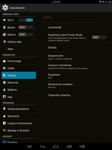

  12. #1040
    Androidiano VIP L'avatar di kessa92
    Jan 2013
    1,097
    Moto X (2014), Tab Onda V975m
    188
    Ringraziato 91 volte in 85 Posts
    Sapete dirmi x caso cos'è la seconda opzione attivabile nelle impostazioni display? Grazie
