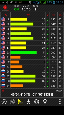

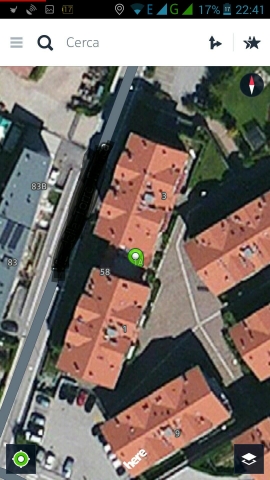

    Bene , sono tornato alla cara, perfetta, V7.1, fatto il fix, tornati i vecchi sat, 15 su 15, metà gps, metà glonass. Ma posizione esatta al centimetro.
    Inviato dal mio ZP999 48.112 di Antutu, usando Androidiani App
