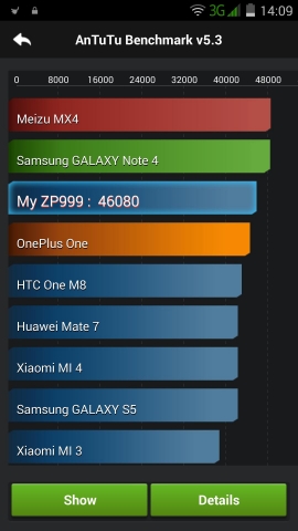

    Comunque, con tutte le riserve del caso, oltre 46000 di antutu, per un device pagato 240 euro è grasso che cola!
