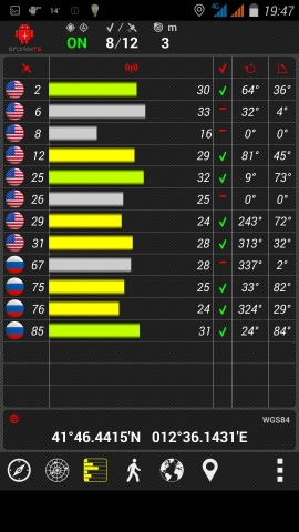

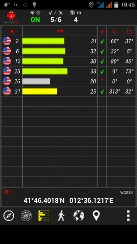

Vi racconto la mia esperienza : fino a ieri non agganciavo neanche per miracolo un satellite , ora ho semplicemente messo un post-it piegato all'interno della cover e miracolosamente ha agganciato tutti i satelliti nel giro di 10/15 secondi .
Sono solo fortunato ?
danida75
Verifica se la cosa è sistematica o ti ha fatto il miracolo. Comunque una delle prime prove che mi ha fatto apparire qualche satellite, che però si scolegava e ricollegava facendo andare la navigazione per campi, era proprio un pezzo di carta di un biglietto da visita tra la cover ed il telefono a premere l'antenna. Verifica la stabilità del segnale, magari hai risolto.
Fatto. Sul balcone sembra funzionare perfettamente. Appena posso lo proverò su strada.
Adesso prende una dozzina di satelliti e molti sono verdi.

40 min di percorso lavoro/casa come da immagine allegatahttp://images.tapatalk-cdn.com/15/04...69882ae6cb.jpg
Cosa ne pensi?
Il segnale è bassino e vedo che è attiva anche la geolocalizzazione dati, ma se non si scollega e non ti manda per campi, magari ci riuscissi io. Il classico post it quante volte lo hai piegato?

Dopo pochi secondi e dopo un minuto. Per re-inserire i pulsantini suggerisco l'uso di due pezzetti di scotch sul bordo della scocca.
Come spessore ho usato due pezzetti di carta presi da un foglio A4 con grammatura 200 gr.
Provato anche in auto. Aggancia il segnale perfettamente.
