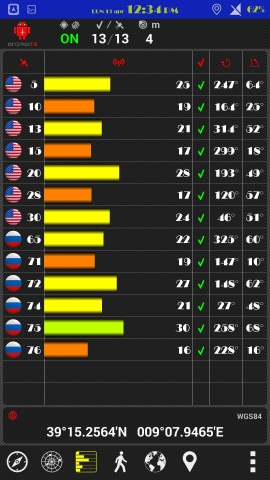

Purtroppo anche con la modifica suggerita, almeno di non aver sbagliato qualcosa, il risultato è sempre lo stesso, cioè questo. http://images.tapatalk-cdn.com/15/04...665d3f80ce.jpg
Si vede che la mia antenna è proprio montata male o peggio danneggiata.
Con il filo volante collegato sul contatto centrale avevo dei valori fortissimi, superiori ai 40 ma quando chiedevo il coperchio tutto spariva.

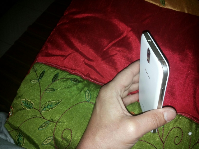

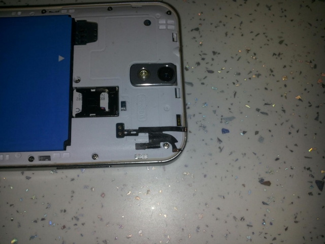

Ho fatto un ultimo tentativo con un risultato sicuramente migliore ma devo provare a vedere meglio se funzionerà.
Ho isolato il primo contatto poiché ho notato che toccandoli entrambi con il cacciavite il segnale dei satelliti si dimezza mentre toccando solo il centrale ha un segnale veramente forte ed immediato stando solo vicino la finestra.
Queste alcune foto dove si vede parzialmente ciò che ho fatto,poiché le ho fatte prima di chiudere.
http://images.tapatalk-cdn.com/15/04...53126e771e.jpg
http://images.tapatalk-cdn.com/15/04...e266d18307.jpg
Questo il risultato appena esco sul balcone che almeno non è zero come prima.
http://images.tapatalk-cdn.com/15/04...11de036efa.jpg
