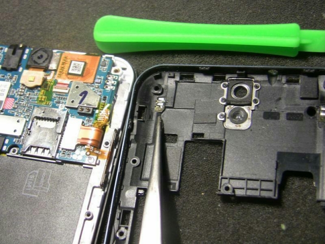

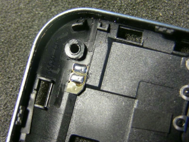

Ecco come promesso ho rismontato il mio zopino e vi ho fatto delle foto
https://www.androidiani.com/extra/im...mage_5g5zO.jpg
https://www.androidiani.com/extra/im...mage_9rn0J.jpg
Però se non siete più che sicuri non fate questa modifica anche perché perdete sicuramente la garanzia e lo stagno una volta messo da lì non si toglie o meglio si può togliere ma comunque non viene pulito
Approfitto delle foto per dire che la mia modifica consiste nell'applicazione di due striscioline di stagnola per creare spessore della larghezza dei rispettivi contatti e un pochino più lunghi da essere fissati alle estremità cin del nastro isolante. Fatelo solo se avete un minimo di manualità
Inviato dal mio ZP999 V7.1 Androidiani App
Diciamo che se premi senza la cover con le dita non ottieni risultati sperati perchè la tua mano può far aumentare o diminuire il segnale, solo inserendo uno spessore all'altezza dei contatti è possibile vedere se ci sono effettivi cambiamenti, poi ricordiamo sempre che ogni telefono può avere problemi differenti, per vedere se il problema è il gps o agps imposta la geolocalizzazione sull'utilizzo solo del gps e prova la navigazione una volta fatto il fx...
Credo che il discorso sia esattamente questo, non so se la dilatazione della plastica con lo scaldare o il raffreddarsi del dispositivo abbia un effetto sui contatti che alla fine si incurvano per l'eccessiva pressione e con il raffreddarsi la plastica torna al suo posto e non tocca più come dovrebbe? (sono supposizioni ovviamente), ma magari anche solo mettendolo in tasca nei jeans può capitare che si faccia pressione sulla scocca in modo eccessivo, quello che è certo è che il problema esiste ed è ormai testimoniato da una ristretta cerchia qui ma anche su xda come riportato da altri utenti sul altri thread, e non sembra presentarsi fin da subito ma solo dopo qualche tempo, infatti ho letto ed ho fatto io stesso lodi al gps all'inizio, poi il segnale gps è diminuito per non dire dimezzato ed è da li che i problemi iniziano, perchè quando questo accade anche il primo fix diventa più difficoltoso, anche se i problemi del primo fix sono spesso dovuti al file config impostato per l'asia se non erro.
