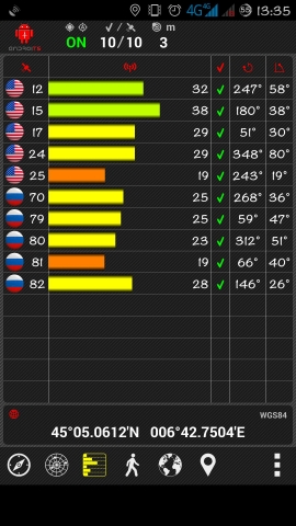

La mia esperienza: ho voluto incasinare il telefono, non prendeva più nessun segnale GPS, ho iniziato a smanettare, e l applicazione YGPS e quella fondamentale. Ho iniziato con andare nell app YGPS e spingere il pulsante HOT, e poi FULL. dopo ho cliccato su AGPS restart. Dopo di ciò ho avviato l app LOCATION BASED SERVICE. li ha iniziato a prendere i satelliti. Dopo ho aperto il programma MTK EPO, e ho scaricato gli epo. Poi ho avviato il programma ANDROIDTS GPS. e ho aspettato che agganci almeno un satellite russo. Dopo di ciò ho avviato YGPS, e qui da un satellite russo ha preso anche gli altri, dopo tutto ciò ho cliccato su menu sempre in YGPS e ce una funzione ENABLE Run in BG. Dopo di ciò riavviato e questo è il risultato. Spero sia questa la procedura che potremmo fare forse saltare qualche passaggio, però a me a funzionato :-D https://www.androidiani.com/extra/im...mage_U3DdR.jpg
Io ho paura di toccare qualcosa e fare danno visto che per ora mi funziona bene (ma non ai tuoi livelli) aspetto che qualcuno provi la tua procedura e vedremo :)
Sono d accordo con te, io ho voluto smanettare perche sono in viaggio e non avevo nulla da fare :-P cmq in ogni caso il telefono memorizza i satelliti agganciati in precedenza. L AGPS e fondamentale ma aggiunge solo gli americani ho notato, per i russi man mano che li aggancia li aggiunge. Ecco perché all inizio e lento :-D poi se si ha pure problemi di antenna il tempi raddoppia o triplica
Belli quei valori vicini a 30. Io quando supero i 20 mi ritengo fortunato. Comunque bene o male ho fatto ciò che hai scritto.[/QUOTE]
Posso chiederti una cosa? Ma le opzioni in YGPS (HOT, COULD, WORM, FULL) hai capito cosa servono? Secondo me full aggancia i satelliti tutti, e hot si aiuta da quelli memorizzati. Poi non so :-P
