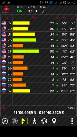

Ciao a tutti, anche io ho avuto problemi con il GPS dal mese di febbraio e anche a me a display spento aggancia i sat, come accendo display spariscono. Sull'esperienza di xaliga ho smontato lo zopo, non ho tolto le spugnette ma ho preso due singoli fili di rame intrecciati lunghi un paio di cm, piegati a U e infilati sotto e sopra la spugnetta quella a forma di L, rimontato tutto e come per magia mi ha agganciato i sat in casa e allegò foto dell'esterno. Quindi anche io confermo che il problema è proprio quello di cui avete parlato. Grazie a tutti voi per l'aiuto. Allegato 145338

Confermo tutto ciò, fatto anchio una L con la treccina di rame e messa sotto la spugnetta.... funziona alla grande.
https://www.androidiani.com/extra/im...mage_Te2nL.jpgconfermo modifica trecciola sotto la L di spugna e questo è il risultato grandiosi grazie mille
