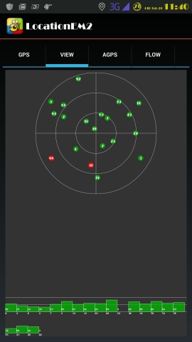

Buongiorno, stamattina ho fatto prova di navigazione dopo l'operazione spessore, con Waze e devo dire che è andata molto meglio. Si è perso giusto un paio di volte all'uscita delle gallerie ma ha ritrovato subito la via maestra...diciamo pure che rispetto a ieri oggi da me splende il sole...adesso monto la V8 del grande Marsapa e vediamo che succede, vi farò sapere...

Mettendo lo spessore sopra i contatti del nfc il GPS ha migliorato notevolmente. Aggiornamento marsapa rom v7.1

Ho messo uno spessorino di gomma incollato sopra i contatti del nfc, si trova dietro nella parte alta a destra

ma nfc non centra nulla con il gps credo||l antenna si trova sulla cover posteriore mentre antenna gps al interno del dispositivo

I contatti del GPS si trovano sotto la vite in alto a destra, come potrai vedere dalle foto pubblicate da mcandrewar(un mito, perché è l'unico che ha smontato sto zopo, dandoci la possibilità di osservare l'interno senza perdere la garanzia). Quindi quello che ho potuto notare è un miglioramento del GPS
