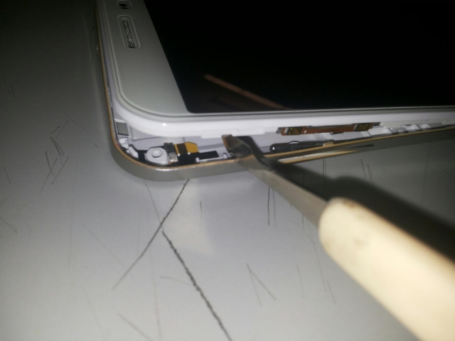

Ho Aperto il device, per vedere dove sono i contatti del GPS. Ho piegato leggermente i contatti in modo da essere sicuro che non ci siano falsi contatti. (senza perdere la garanzia, ho svitato le viti nella parte alta, poi con levetta ho sollevato la cover, con molta ATTENZIONE) vedere foto
Inviato dal mio ZP999 usando Androidiani Apphttps://www.androidiani.com/extra/im...mage_E7ekB.jpg
Si flette senza problemi o effettivamente si rischia di compromettere le plastiche?
Bye
Si flette senza problemi,ma ATTENZIONE, va fatto solo se ne siete capaci.
Il problema principale sono i pezzi di plastica che regolano il volume e quelli per l'accensione, potrebbero spostarsi e dopo diventa un Po difficoltoso risistemarli, munirsi di pinzette.
