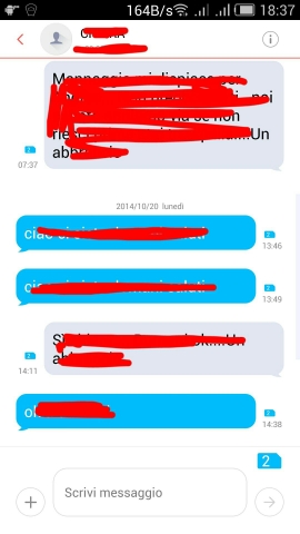

[quote name="PIGTWO" post=6217153][quote name="BB72" post=6215948]Aggiunti 2 aggiornamenti al Post 4. Per chi avesse già installato il fix della geolocalizzazione e non è interessato ad avere la rotazione del laucher può non flashare il primo aggiornamento. Circa la visualizzazione degli sms ora appaiono così (nella modalità Phone Experience):
https://www.androidiani.com/extra/im...mage_0P64A.jpg[/QUOTE]
Installati entrambi!
Ottimo bb72, efficente in qualsiasi parte del mondo ;) Grazie!!!!
Unica cosa mi sbaglio o la rotazione del launcher standard sulla phone experience cosi si vede un po confusa...tipo icone a metá e sovrapposte...[/QUOTE]
Purtroppo sono tornato a casa....stavo troppo bene al caldo...;o)
Circa la rotazione è proprio così...le icone risultano ordinate solo nella phablet Experience....nella phone experience a causa delle dimensioni diverse delle icone risultano un po' sovrapposte alcune....
