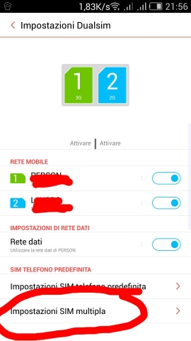

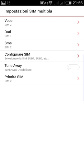

Aggiunto Post4 un aggiornamento che aggiunge alle impostazioni dualsim delle altre scelte. Come già detto il Tune Away e la Priorità sim non mi sono molto chiare su cosa facciano effettivamente, inoltre l'impostazione SMS "chiedi sempre" mi sembra non funzioni. Purtroppo i settaggi si ripristinano sulla sim 1 (la prima che si attiva all'avvio) ad ogni riavvio.
Queste impostazioni sono molto utili nel caso usiate app oppure vivavoce BT che nella chiamata non supportano il dualsim....
https://www.androidiani.com/extra/im...mage_uc8oB.jpghttps://www.androidiani.com/extra/im...mage_KgX2B.jpg
