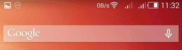

Aggiunto indicatore di velocità dati su statusbar... Sempre post 2
https://www.androidiani.com/extra/im...mage_iz8Bj.jpg
