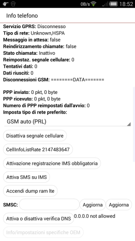

M'interessa la parte bassa di quella pagina. Puoi farne un altro con la parte bassa della pagina?
M'interessa la parte bassa di quella pagina. Puoi farne un altro con la parte bassa della pagina?[/QUOTE]
https://www.androidiani.com/extra/im...mage_p1MhE.jpg
Grazie, è tutto uguale al mio. Sto scaricando la 1.38 stock, visto che dicono abbia introdotto dei potenziamenti alla radio magari ... ho poche speranze ma tentare non nuoce. Ho anche sentito il parere di raimondo tramite un altro utente del forum e dice che appena può controlla e vede quello che si può fare.

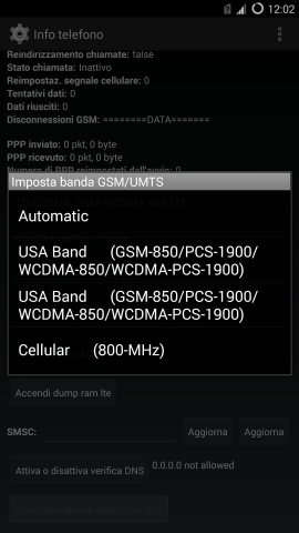

C'è una flebile speranza....allora ho installato la CM11 che trovi qui (https://www.androidiani.com/forum/zt...ax-nx505j.html)
e acedendo al menu nascosto ora vedo anche altre opzioni (anche se non l'europe band).
Prova a vedere cosa succede selezionando Automatic oppure l'ultima....se non funzonasse prova a rifare la procedure con l'airplane mode magari con una rom diversa funziona...

ho messo su automatic e dopo 10 secondi si è illuminata la sim1 rotfl rotfl
