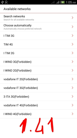

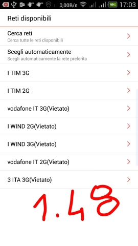

Allora ho fatto delle prove anch'io:
1. BB72 1.48 con baseband 1.48: con la ricerca reti vedo solo 2g 3g (so per certo che nella mia zona c'è il 4g TIM)
2. BB72 1.48 con baseband 1.41: come punto 1
3. Ripristino backup nandroid BB72 1.41 su 1.48 con baseband 1.48: vedo 2g/3g/4g
L'ultimo check da fare (non posso farlo ora perchè ho la batteria scarica) è fare la prova con la 1.48 stock!
2 commenti:
1. Il nandroid backup non ripristina la baseband (che io sappia) quindi il motivo per cui la condizione 3 vede il 4g a me non è chiaro
2. potrebbe essere possibile che la 1.48 abbia solo un baco di visualizzazione ma poi al 4g si aggancia ugualmente. C'è qualcuno che sta usando la 1.48 in 4g? Funziona? Ieri mi sembra un utente lo stesse usando![/QUOTE]
EDIT: vi aggiorno su un pò di tests aggiuntivi (come detto non avendo piano attivo 4g mi affido solo al risultato della ricerca reti visto che nella mia zona ho 4g)
4. Stock puro: 1.41 stock+1.48 stock: nessun 4g! (con solo 1.41 stock vedo tutti i 4g disponibili come con la BB72 1.41)
Ho provato a fare delle prove scambiando kernel/baseband e files ma nulla...non so cosa hanno combinato a stò giro questi Cinesi....eppure nel changelog della 1.48 che si trova in giro si parla tanto di 4g....ma l'hanno distrutto anzicchè milgiorarlo!...:'(
