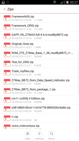

Allora non saprei perchè anch'io non ho alcun problema....ho messo sempre al secondo post in prima pagina lo zip per fare il ripristino dell'app originale.
Se hai voglia (anche se non credo risolva), prova a fare prima un wipe cache e dalvik da recovery e se hai ancora problemi prova ad andare in impostazioni, lingua e impostare Inglese e poi torna ad Italiano....se ancora non funziona allora ripristina l'app stock....
Qui trovi i miei screenshots di musica... Doc e zip
