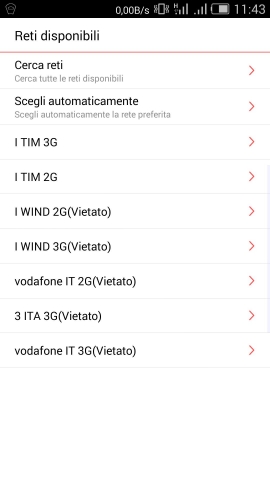

no, in pratica mi trova le reti vodafone, wind e tim.
la vodafone e wind me le dà bloccate ovviamente e se scelgo tim o automatico non aggancia il segnale e le tacche rimangono a zero.

https://www.androidiani.com/extra/im...mage_bwS2q.jpg
provo.
