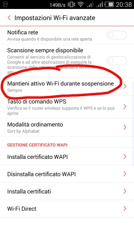

[quote name="genge" post=6404122]Ho installato questa magnifica ROM, l unico problema che ho riscontrato è che il WiFi sembra addormentarsi quando il telefono è in stand by. Nonostante riattivo lo schermo continua a non andare. Mi tocca spegnere e riaccendere il WiFi per farlo ripartire.
Sotto impostazioni / WiFi /avanzate cos'hai selezionato alla voce sospensione WiFi?
https://www.androidiani.com/extra/im...mage_DZ7Tz.jpg[/QUOTE]
È selezionato come in foto, purtroppo non riesco a farlo andare
genge
[quote name="BB72" post=6404132][quote name="genge" post=6404122]Ho installato questa magnifica ROM, l unico problema che ho riscontrato è che il WiFi sembra addormentarsi quando il telefono è in stand by. Nonostante riattivo lo schermo continua a non andare. Mi tocca spegnere e riaccendere il WiFi per farlo ripartire.
È selezionato come in foto, purtroppo non riesco a farlo andare[/QUOTE]
Strano perché nessuno ha scritto di un problema simile sul thread...prova a cambiare qualche parametro del router tipo canale, tipo di protezione etc... Altro non saprei... Non è che per caso hai qualche App per risparmio energetico o profilo che sospende il WiFi? Usi powersave?

Ho fatto la prova del 9. Ho installato la cyano e il problema persiste. Credo sia qualcosa che non va d'accordo col router

Ho installato un app WiFi fixer e adesso il telefono sembra andare. Potrebbe essere la base band? Ho su la 148. Posso fare il downgrade?
genge
Non credo proprio, nessuno ha quel difetto con 1.48, sicuro non hai qualche altra app che dia fastidio?
