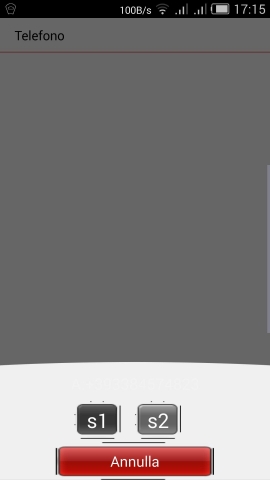

Pubblicato Post 10:
Package:
- Aggiunge ulteriori traduzioni dell'ormai traduttore ufficiale mrgiaco (ormai possiamo affermare che la rom è in Italiano)
- Aggiunge il nubia_photoFlow.apk che andava in Force Close e che sono riuscito a compilare introducendo l'italiano e altre lingue
- Modifica la scritta in caso di scelta sim 1 o sim 2 al momento della chiamata (da impostazioni multi sim avanzate) rendendole più "decenti" (screenshot sotto)
Add-On:
- Modifica il colore della sim 1 in rosso (come scritto va installata dopo il package)
Siccome mrgiaco ha tradotto anche l'app Bluetooth (ed io ho aggiunto anche altre lingue), ma la ricompilazione ci ha fatto dannare (e spero di esserci riuscito), al primo riavvio dovete fare un cancella dati dell'app BT come descritto al Post 10.
Avendo decompilato e compilato in questi giorni in mezzo a nipotini...urla e casino....vi chiedo di fare un nandroid prima...non si sa mai....
Colgo anche l'occasione per augurare a TUTTI voi un meraviglioso inizio di 2015!
https://www.androidiani.com/extra/im...mage_ZCFfW.jpg

Pubblicato Post 10:
Package:
Add-On:
