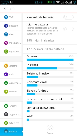

...sono commosso.....
https://www.androidiani.com/extra/im...mage_hNtS2.jpg
...Vi voglio bene!
