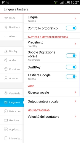

Dunque dopo aver rimosso l'app della tastiera di google e installato il tuo zip, sono andato su impostazioni - lingua e tastiera ma qui se seleziono predefinito mi fa vedere una schermata vuota (invece che italiano / tastiera google) e nelle varie tastiere che si attivano con lo switch e che si dovrebbero vedere sotto, fa vedere solo google digitazione vocale (oltre ad una tastiera di una app che è keepass e che è disabilitata).
È come se nonostante l'installazione dello zip sia andata a buon fine, in realtà lui non abbia installato niente. Nulla di grave eh, ora sono tornato indietro con restore....
Cioè tu non vedi la tastiera Google da attivare come questo screenshot?
Inviato dal mio NX505J usando Androidiani Apphttps://www.androidiani.com/extra/im...mage_aRFa6.jpg
