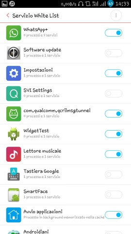

Carissimi ho un problema con whatsapp e un ritardo nelle notifiche. Mi è capitato che
Messaggi inviati alle 14 mo arrivassero alle 14e30 ad esempio. Anche a voi è capitato? Sai se è un problema della ROM o del terminale?[/QUOTE]

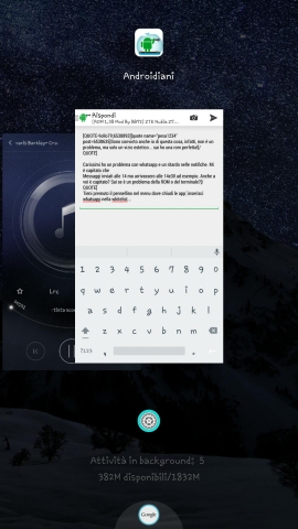

Tieni premuto il pennellino nel menu dove chiudi le app inserisci whatsapp nella whitelist...
Il pennellino nei miei screen shot sarebbe la rotellina https://www.androidiani.com/extra/im...mage_eqAT3.jpg
E questa é la whitelist https://www.androidiani.com/extra/im...mage_3W4rm.jpg

Le notifiche di app come Wapp non sono mai state perfette con questo cell....Avevo segnalato qualche giorno fa un'app che a me ha funzionato (non so se funzioni anche con wapp) cerca nei posts addietro (Push Notification Fix)...ma comunque devi obbligatoriamente fare anche quello che ti ha detto manuelb
Le notifiche di app come Wapp non sono mai state perfette con questo cell....Avevo segnalato qualche giorno fa un'app che a me ha funzionato (non so se funzioni anche con wapp) cerca nei posts addietro (Push Notification Fix)...ma comunque devi obbligatoriamente fare anche quello che ti ha detto manuelb[/QUOTE]
Bb a me whatsapp va alla grande se segue il consiglio che gli ho dato ed inserisce whatsapp nella white list riceverà tranquillamente le notifiche
Inviato dal mio z7 max 48000 antutu usando Androidiani App
Ok però ci sono due ben distinte situazioni:
1. Le notifiche arrivano in ritardo a cellulare in standby
2. Le notifiche arrivano quando accendo il cell e accedo a wapp
Il caso 2 si risolve con la whitelist come hai indicato, ma il caso 1 no perchè lì c'è un problema con l'attività del pushing anche se l'app non viene killata....io con telegram ero nel caso 1 e solo con l'app Push Notification Fix sono riuscito a risolvere...
