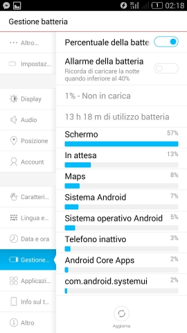

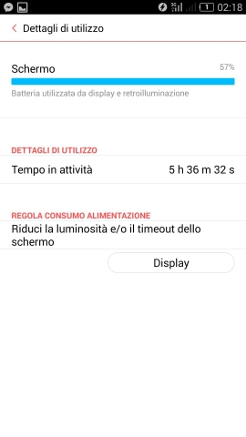

5h e mezza di schermo è notevole...però occhio che i consumi dipendono da tantissimi fattori...in primis luminosità schermo e stabilità del segnale 3g...Comunque con l'uso che ne faccio io la batteria di questo cellulare è più che ottima...
