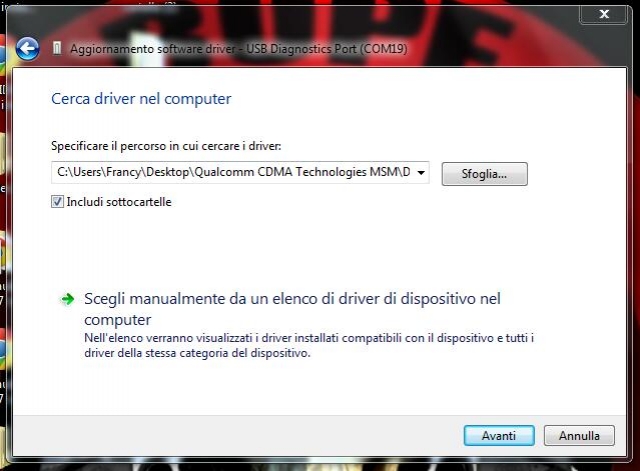

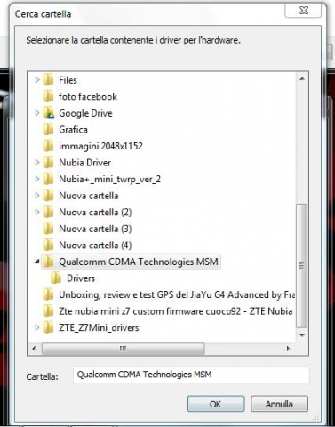

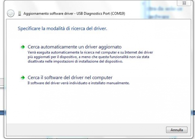

[quote name="palerm" post=6456224]non mi dice aggiorna driver.avevo installato la rom 1.62 di cuoco92 mi sono messo in testa di installare la 1.72 di smart e avrò sbagliato qualche passaggio.il telefono mi è rimasto bloccato sulla nubia non posso entrare in recovery si riavvia e spunta sempre la scritta cosi lo stesso se vado a spegnerlo[/QUOTE]
Guarda se questi screen ti sono di aiuto...https://www.androidiani.com/extra/im...mage_JOCdj.jpghttps://www.androidiani.com/extra/im...mage_0VVaL.jpg
Inviato dal mio nubia z7 minihttps://www.androidiani.com/extra/im...mage_Ml4zY.jpg

allora..tutto fatto...OK!!
solo alcune info:
i drivers del link non mi funzionavano...su XP mi diceva che non contenevano informazioni sull'hardware, mentre su 7x64 mi diceva non adatto alla piattaforma..mah...
ho scaricato quelli della cartella del link che mi hai mandato a pag. 2 (il file è quello qhsusb...)
installazione degli stessi guidata a mano...
tel.trovato....
refresh..browse..start...MAGIA
