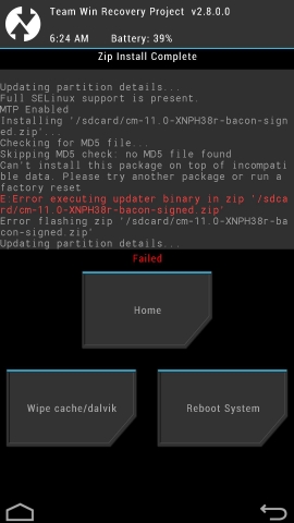

Mi da errore Bokonon, ti allegò lo screen
https://www.androidiani.com/extra/im...mage_l3AdL.jpg
Inviato dal mio Oneplus One 😎 usando Androidiani App
