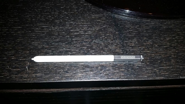

Ciao a tutti , ho appena acquistato un note 3 da un amico per mia madre..ma sto notando che la spen non funziona. ..o meglio appena la sfilo mi si apre quel menu a cerchio ..ma poi quando la uso con lo schermo nada..mentre se scrivo con il dito tutto ok...mi devo preoccupare? Problemi al touch? Ho possibilità di provare il pennino sul mio s5 ma non funziona proprio....che prove dovrei fare ?..ah..neanche se clicco sul tasto del pennino succede qualcosa...mi date una mano?...in rete e sul forum non trovo problemi simili...se non per un ragazzo...nel post vi siete messi a litigare e poi nulla più. .......
simone
Posta una foto del pennino, sicuro sia originale?
È normale che non funzioni con altri smartphone poiché va'ad interfacciarsi con la tecnologia Wacom del Note 3

Allegato 129169 scarica come ti dicevo "Phone info" e verifica cliccando su "refurbishment check" che il note sia genuino... se sì, entra nel menu che ti dicevo con *#0*# e testa la spen

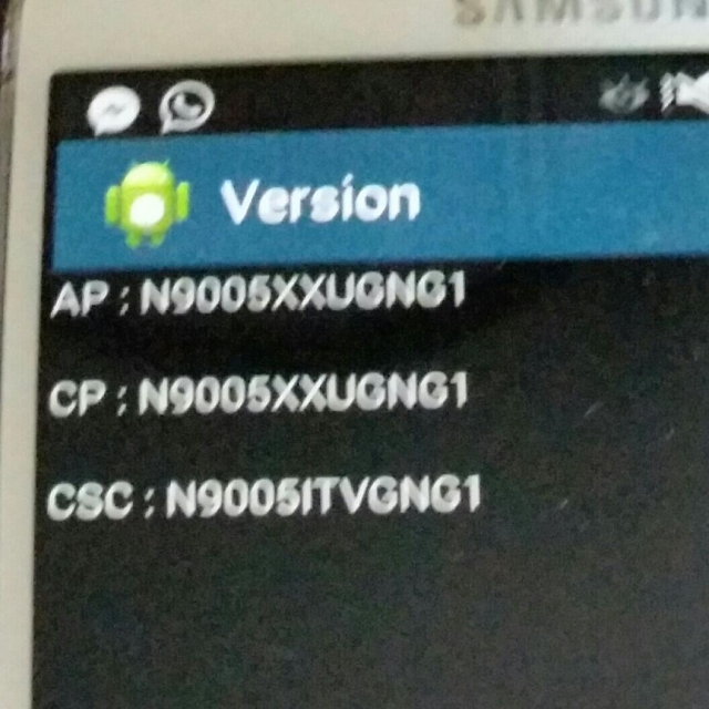

Scaricato Phone info ho allegato il risultato . ..con la procedura *#0*# ed entrando nel test spen....il pennino non da segni di vita.....

Ma che vuol dire che il firmware é stato modificato ??? E quel root accanto alla voce spen detach? ??

Strano però il messaggio che gli dà Phone info... A me riporta:
Allegato 129257
Sicuro il problema non stia nel firmware?
Sul mio s5 anche riporta che il firmare é originale boh
