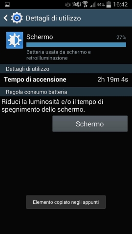

    Purtroppo sono passato alla 3
    Non c'è nessun altro modo? Ho visto che lo schermo é quello che consuma di più mente al secondo posto c'è il sistema Android e se vado ad aprire mi fa vedere "programmi" come Knox mi sembra e molti di essi non li uso si possono disattivare? C'è una guida che spiega bene cosa posso e cosa non posso bloccare? E cosa succede se blocco tale processo? Grazie in anticipo e scusa per le molte domande

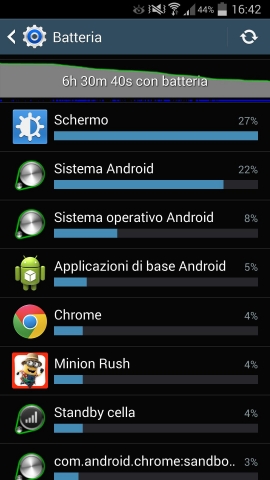

    Lascia stare il push che secondo me non consuma affatto tanto...posta per favore la schermata batteria con il grafico dell andamento della stessa. Poi dimmi se sei in hsdpa o lte.

    Ecco gli screnshoot lo lascio come era appena comprato quindi lte + h+ + le altre reti

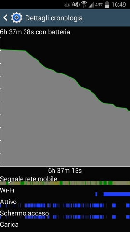

    Questo screen intendevo

    Ok é chiaro perché non ti dura la batteria. Il segnale che hai é quasi sempre molto molto basso o mediocre (linea gialla prevalente). Tu, come me, con la linea che ti ritrovi hai due possibilità o metti in GSM o ti metti l'anima in pace. 2 giorni fa mi hanno staccato l'ADSL e sono andato in 4g dentro casa dove prende poco. Bene in 1 ora di navigazione ho fatto fuori il 40% di batteria. Ora ti posto in GSM e wifi only cosa faccio o meglio sto facendo...
