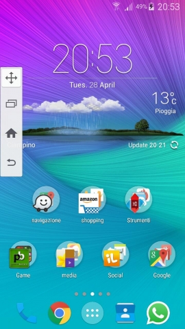

Buongiorno...qualcuno che sa come togliere la barra della luminosità dal menu a tendina delle notifiche come nel S4 ??
Help
mi è apparso questa cavolo di menù e nn riesco a toglierlo il massimo lo posso far sparire facendo swipe a sx ma rimane un piccolo rettangolino molto fastidioso.
Come lo tolgo?
https://www.androidiani.com/extra/im...mage_pM8S3.jpg
Abbassa la tendina e togli la spunta a pannello tasto laterale ;)
franchino69
Impostazioni - schermo - uso con una mano - pannello tasto laterale
