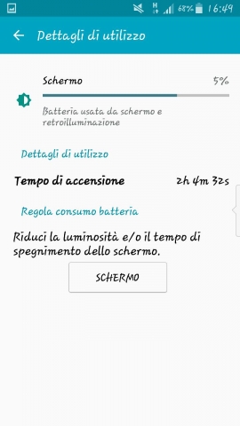

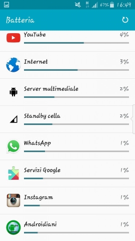

    Quote Originariamente inviato da davide2606 Visualizza il messaggio
    Quote Originariamente inviato da Hyperrita Visualizza il messaggio
    Più o meno è il consumo che ho io quotidianamente
    Ma la cosa che non mi spiego ho il telefono da due settimane ormai, prima settimana periodo in cui tra l altro la batteria si doveva calibrare ottimi consumi e facevo le mie 5 ore di schermo tranquillo e lo schermo era sempre la prima voce nella lista consumo poi c è stato un netto peggioramento. Appena ho tempo farò un hard reset.
    Il tuo consumo non é normale hai qualche app che ti fa lavorare il telefono e probabilmente non lo manda in deep sleep cerca di capire quale app é se fosse un app di sistema che si comporta in modo anomalo allora prova un wipe cache da recovery se non risolvi prova con un wipe data... questi sono i miei consumi ora
