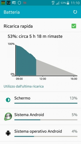

    Lo sto usando di continuo da stamattina ho ancora il 50% di batteria , come mai androidiani si mangia
    Tanta batteria? Ciaoo
    Inviato dal mio note4 SM-N910F
