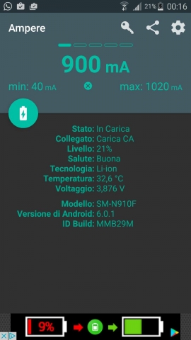

    Noto con dispiacere che come il mio vecchio S3 anche il Note 4 ha lo stesso problema:
    quando attaccato al caricatore noto tramite l'ottima e utilissima app Ampere che l'amperaggio è instabile; problema che avevo risolto sull's3 comprando un cavo apposito per poi aggiungergli un piccolo spessore di carta per far combaciare i contatti a dovere ed avere i 1000 mA fissi come dovrebbe essere.
    Il punto è che se prima si percepiva inserendo la mini usb nel telefono che il cavo non veniva inserito a dovere, sul note 4 l'inserimento è perfetto e non potrei nemmeno inserire uno spessore perchè proprio non ce ne sarebbe lo spazio.
    Immagino che il problema si sia già presentato ma non saprei cosa cercare esattamente, quindi mi rivolgo a voi!
    EDIT: Ho trovato un vecchio thread (https://www.androidiani.com/forum/sa...-note-4-a.html) dove @Varioflex diceva di tentare con altri cavi e caricatori esattamente com'era per il Galaxy S3 con lo stesso problema.
    Bene, ho tentato con altri 2 caricatori Samsung con rispettivi cavi (uno dei quali è del Galaxy S7 che ha 3 giorni di vita), oltre al proprio del Note 4. Risultati:
    Sorprendentemente non solo non il Note 4 mostra lo stesso difetto con tutti i caricatori (il terzo è di un Galaxy J5 per la cronaca), ma anche gli altri due dispositivi tra cui il suddetto S7 nuovo di zecca non ricaricano la batteria in maniera stabile.
    Questo lo screenshot del Note 4:
    Mi domando se effettivamente la carica debba essere stabile (min. e Max sempre a 1000 ampere che è quanto dichiarato sui caricatori) oppure se è normale che questa oscilli di continuo. Io sapevo di no.

    Quote Originariamente inviato da Balbo193 Visualizza il messaggio
    Mah... io non mi fiderei così ciecamente di una app simile.
    Allora, la misura del voltaggio è sicuramente disponibile tra le variabili controllate dal sistema, ma l'amperaggio... boh.
    Un conto è interrompere il cavo di alimentazione inserirci un amperometro in mezzo e allora hai la sicurezza che quello che vedi è il reale assorbimento in ricarica... ma così non saprei come fa a ricavarlo, tra l'altro non quadrano nemmeno le misure visto che il caricatore fornisce fino a 2A mentre in ricarica normale l'app segna tra i 700 e gli 800 mA e in rapida intorno ai 1000 mA.
    Considera che con la ricarica rapida le cose si complicano perche non è l'amperaggio che cambia ma la tensione (che sale a 9V) per cui è probabilissimo che dia misure sballate.
    Ti assicuro che se hai un problema di contatti ossidati non te ne accorgi dall'app ma dal fatto che il telef si ricarica lentissimo o non ricarica del tutto.
