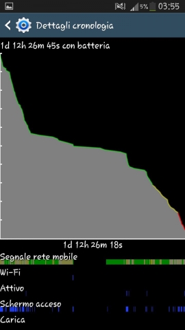

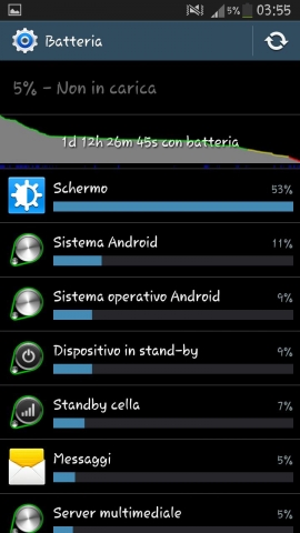

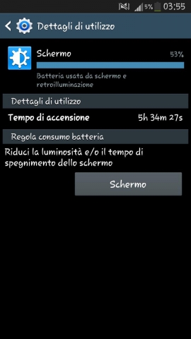

Tra 2 mesi il mio S3 compie 2 anni e nonostante tutto riesce ancora a darmi questi risultati :-) il ciclo batteria è stato fatto con risparmio energetico disattivato e mettendolo offline la notte ;)
