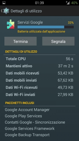

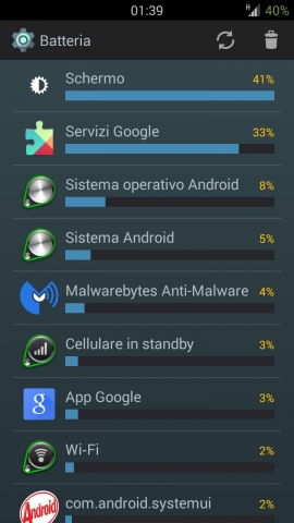

Salve ragazzi un'informazione cosa può essere questo consumo eccessivo del play service, posto screen https://www.androidiani.com/extra/im...mage_8CV5G.jpghttps://www.androidiani.com/extra/im...mage_DcHNb.jpg
Risolto! È la nuova versione del service di Google che da questi problemi, basta disattivare il risveglio e la posizione è si risolve il problema
