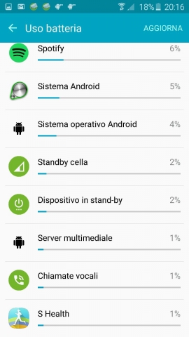

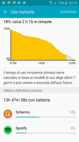

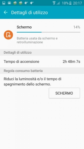

1 allegato(i)
Allegato 151453
Questa la mia situazione dopo la notte
