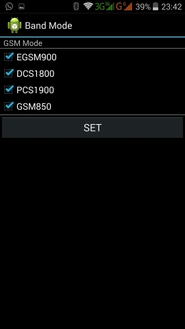

    Ragazzi mi dite cosa avete settato in "bandmode" in mtk engineering?
    Ecco
    E questa per la sim 2 solo gsm
    Inviato dal mio thl 5000 usando Androidiani App

    Io nn ho quelle spunte in bandmode.. Hai modificato qualcosa?

    Quote Originariamente inviato da zagor-italy Visualizza il messaggio
    Ecco
    Questo significa che non hai installato la patch per il GSM a 900Mhz, così come supportato dagli operatori telefonici italiani.

    Si. Non ho installato patch.
    Il telefono è stock. Nessuna modifica.
    @ thedesigner88
    Se ti può essere utile per indagare sulle differenze :
    Ho sim 1 wind su 3g e sim 2 Vodafone su gsm
    @ thedesigner88
    Quale app stai utilizzando?
