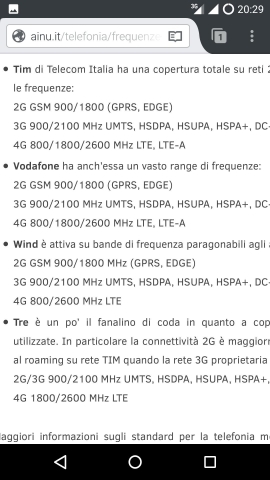

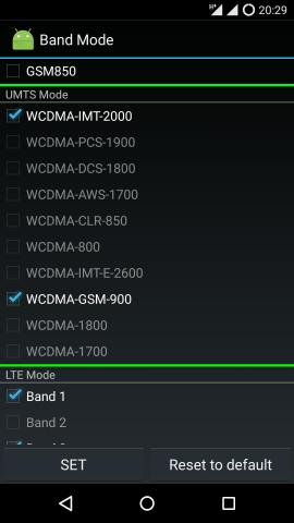

    Si può notare che lo Smartphone in 3G non usa la frequenza 2100 ed ecco il perché dei problemi!!!
    In Italia gli operatori mobili utilizzano tutti le frequenze 900 e 2100 MHz
    Inviato dal mio ApolloLite usando Androidiani App

    La Wcdma Imt-2000 è la banda a 2100Mhz Hsdpa,
    International Mobile Telecommunications-2000 (IMT-2000) specification by referring to S5.388, which states "The bands 1,885-2,025*MHz and 2,110-2,200*MHz are intended for use, on a worldwide basis, by administrations wishing to implement International Mobile Telecommunications 2000 (IMT-2000).*
    non è quello il problema...

    Non c'è di che scusarti, purtroppo i problemi che sembra avere l'Apollo Lite nello switch delle bande (soprattutto con wind a quanto pare) potrebbe dipendere dal modem, come anche dall'hardware nel senso di soluzione impiegata per le antenne e la sensibilità.
    La costruzione in metallo sta rendendo sempre più critica la ricezione, quindi basta un minimo errore progettuale e che è in zone poco servite o con segnali ballerini tra vari ponti radio, rischia d avere problemi..
