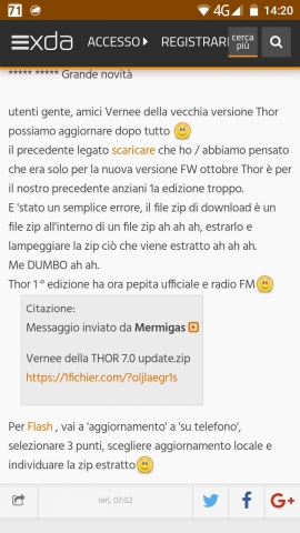

    Quote Originariamente inviato da celentano Visualizza il messaggio
    anche a me l'update si blocca al 62% e non va più. ERRORE collegamento di rete fallito
    provato con diverse connessioni.
    siamo già in tanti con questo problema
    Sì. provo a mettere un post sul sito Vernee....
    Fatto. Aperto il thread questo è il messaggio pubblicato
    " Good morning
    Several ( many ) Italian users are not able to get Nougat from OTA. download blocks at 540MB at 62% of the download ( all the same values for those experiencing this problem ).
    System says no connection ( of course the connection exists ). Any idea how to solve ?
    Could Vernee issue the firmware for PC ( Flashtool version ) ? Thank you.
    Stahl "
    Quì il thread :
    Thor - Vernee - Powered by Discuz!
    Sembra sia un problema legato al Thor di prima generazione.... Ho trovato questo
    si, stiamo parlando del blocco al 62%
    Confermo due cose :
    la prima che anche io ho la prima versione
    La seconda che non ci ho capito niente dallo screenshot postato da @jacano98. Evidentemente è uno straniero che ha fatto uso di un traduttore ed amante della grappa...
    EDIT
    A meno che non voglia dire di scaricare ed installare l'update di ottobre dal sito Vernee e successivamente andare con gli update OTA.
    Ultima modifica di Stahl; 27-02-17 alle 17:06
    Confermo due cose :
    EDIT
    Guarda meglio qui
    https://forum.xda-developers.com/sho...&postcount=642
