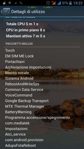

Ciao a tutti, vorrei confrontarmi con voi possessori dello Zopo 980T e fratelli più o meno gemelli riguardo la durata della batteria. Per farmelo durare almeno un giorno le sto provando tutte. Mi sconnetto da Facebook, da Google +, GPS wifi e Bluetooth spenti. Le uniche App accese sono whatsapp, email dove ogni 30 minuti c'è la sincronizzazione di 5 account di posta, e Androidiani App. Ho pure sconnesso le utenze dei forum Tapatalk, cionostante c'è un consumo esagerato del sistema Android, che come l'allegata immagine si ciuccia l'86% della batteria e non capisco il motivo. In un altro Zopo 780 diciamo che le percentuali di sistema in stand-by e cellulare inattivo sono più consistenti. Mi raccontate la vostra esperienza?
https://www.androidiani.com/extra/im...mage_ODJSS.jpg
Inviato dal mio ZP980 usando Androidiani App

[QUOTE=fuxasy;6092728]Ciao a tutti, vorrei confrontarmi con voi possessori dello Zopo 980T e fratelli più o meno gemelli riguardo la durata della batteria. Per farmelo durare almeno un giorno le sto provando tutte. Mi sconnetto da Facebook, da Google +, GPS wifi e Bluetooth spenti. Le uniche App accese sono whatsapp, email dove ogni 30 minuti c'è la sincronizzazione di 5 account di posta, e Androidiani App. Ho pure sconnesso le utenze dei forum Tapatalk, cionostante c'è un consumo esagerato del sistema Android, che come l'allegata immagine si ciuccia l'86% della batteria e non capisco il motivo. In un altro Zopo 780 diciamo che le percentuali di sistema in stand-by e cellulare inattivo sono più consistenti. Mi raccontate la vostra esperienza?
Io anche ho uno Zopo zp980T 2gb Ram e anche a me il Sistema Android consuma moltissimo ma a confronto di altri telefoni lo schermo non consuma niente.
Io quando non uso dati attivi riesco a fare 4-4:30 ore di schermo acceso, mentre con i dati attivi gia è tanto 3 ore e invece tu ??
Guarda non tengo traccia di quante ore tengo lo schermo accesso, io ho i dati sempre attivati, ma non penso di fare 3 ore di schermo accesso. Tu usi qualche app per queste statistiche?
