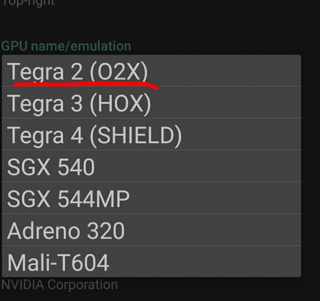

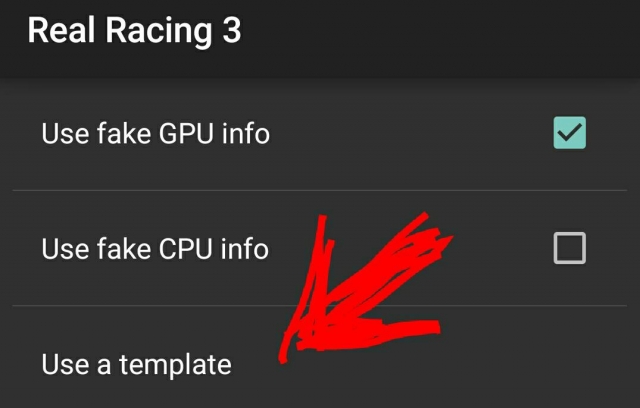

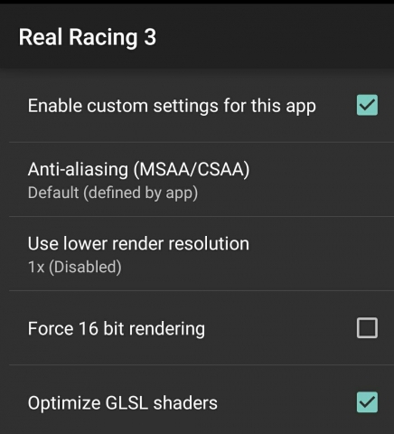

    [quote name="G3lido" post=7094369][quote name="DaitarnX" post=7092805]A scusate mi
    i video erano del 10 settembre e mi ero illuso che ci fossero novità io ora sono contento con gltools settando tegra 2 come GPU fake va tutto meglio (pure you tube) non chiede temi il perché
    Inviato dal mio Lenovo K50a40 usando Androidiani App[/QUOTE]
    Ciao potresti spiegarsi come impostare gltools?
    Ho problemi con i giochi 3d
    1)Scarichi gltools ho dallo storie https://play.google.com/store/apps/d...n0n3m4.gltools
    Oppure dal tipico ufficiale di xda la versione con le pubblicità
    http://forum.xda-developers.com/andr...-1-29-t2828630
    E la installi
    2) ti compare questa schermata:
    Metti le 2 spunte che ti ho sottolineato e poi premi il bottone che si attiva che ti ho sottolineato
    3)riaccendi il telefono in recovery vai in istalla file zip e nella SD dovresti trovare install_gltools.zip e lo installi
    4) ora riavvi il cellulare normalmente ed entri in gltools selezioni l'applicazione ho gioco su cui vuoi applicare le modifiche e metti le spunte per le impostazioni, io mi sto trovando bene in questo modo che ti allego
    E importante che scegli la scheda video che vuoi emulare, io mo trovo bene con questa
    Ti consiglio di attivare gli FTP a schermo cosi vedi, facendo le prove, come il gioco va più fluido, ovviamente avrai una grafica più scadente della nostra scheda video ma potrai fare lunghe sessioni di gioco senza calo di frame rate (per esempio in real racing gli specchietti non funzioneranno più)
    Ho provato con aspalth 8, modern combat 5, godfire e real racing , adesso sono giocabili
    Lo uso anche con you tube che mi dava problemi dopo un po e ho risolto.
    Se qualcosa non va bene chiudi il gioco cambi impostazione e riprovi (le varie schede video danno risultati diversi)
