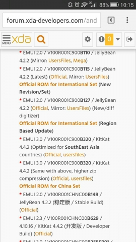

    Hai seguito la guida indicata qui, nella sezione B
    http://forum.xda-developers.com/show...php?p=61149345
    Inclusa l'installazione della patch per i telefoni non del sud est asiatico?
    Non avevo visto questa parte! Grazie mille vorrà dire che oggi ci tento di nuovo e speriamo che stavolta vada bene
