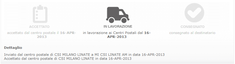

sto per crepare...
http://www5.picturepush.com/photo/a/...g/12776708.png
ma quanto tempo lo terranno....
