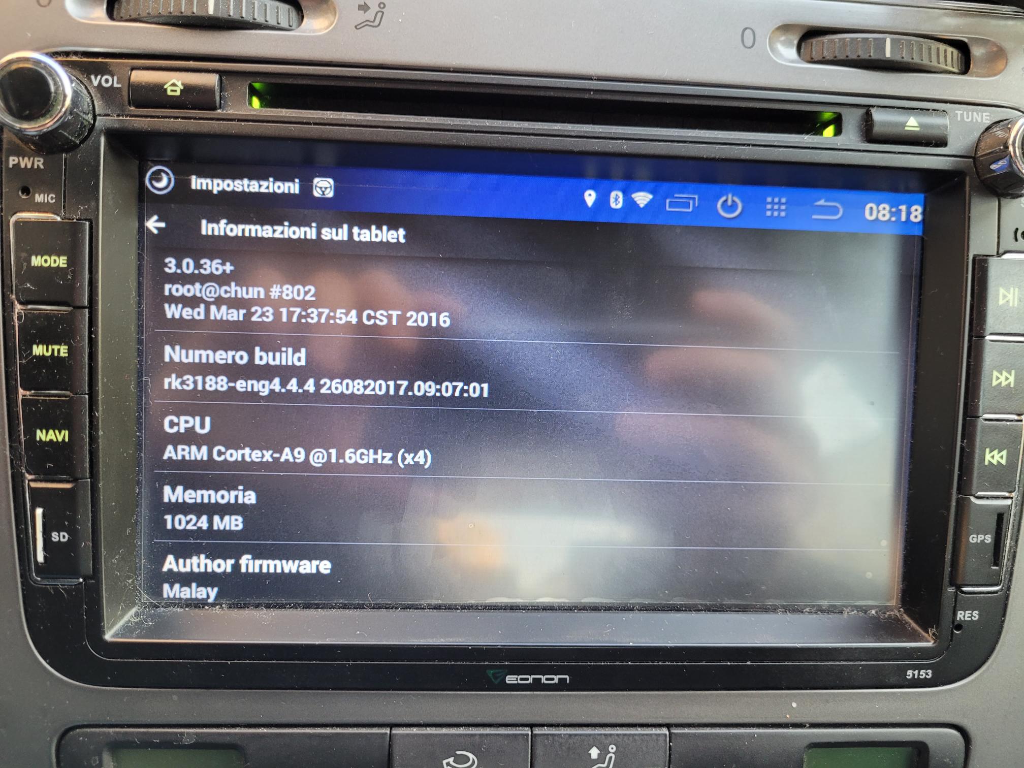

    Ciao a tutti, sono possessore di una GOLF 5 con Eonon GA5153F.
    Ho un problema sulle chiamate. La qualità audio è orribile. Chi è dall'altra parte ( e ho provato di persona) non riesce a sentire nulla!!
    Avevo visto tempo fa una guida su come poter, intervenendo sull'hardware, modificare il circuito togliendo un condensatore o una resistenza. Ma non trovo più nulla a riguardo. Riuscite per caso ad inviarmi o ricaricare la guida in questione per la mia autoradio?? Grazie mille, perchè necessito a tutti i costi di sistemare la questione!!!

    la tua radio e' una PX3. Forse intendevi questo
    https://forum.xda-developers.com/t/j...grade.3589587/
    Qui trovi una raccolta di miglioramenti dell'audio.
    https://forum.xda-developers.com/t/m...hread.3849317/
    Ciao scusa ho sempre pensato che la GA5153F fosse una MCTB... da dove lo capisco che è una PX3?

    Quote Originariamente inviato da Gagge89 Visualizza il messaggio
    ci sono MTCB anche tra le PX3
    https://www.eonon.com/ProductShow.as...ductNo=GA5153F
    comunque controlla in impostazioni - info tablet - mcu , RK3188 e' una PX3

    Ciao,
    allora dalle impostazioni mi esce questo :
    e da Titanium Backup questo (quindi dovrei avere anche il Root che nemmeno ricordavo...)
    Quindi dalle impostazioni la mia dovrebbe essere una MCTB...per cui non so se posso seguire la guida per le modifiche hardware delle PX3 tra cui le MCTD (ossia se sono uguali) oppure no.....
    Ciao,
    [IMG]20230215_081737.jpg[/IMG]
    [IMG]20230215_081754.jpg[/IMG]
    [IMG]20230215_081759.jpg[/IMG]
    [IMG]20230215_082030.jpg[/IMG]
    usa postimage.org per le immagini
